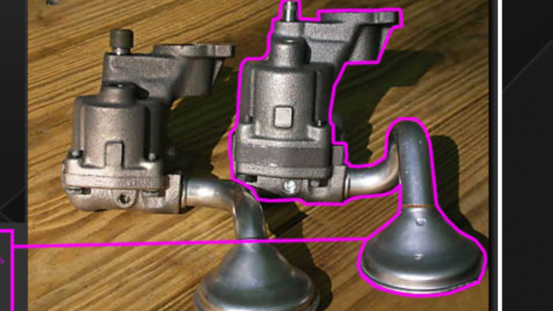

Exactly which oil pump did you install? There are two available, you need the higher volume unit on the right outlined in purple in this picture.

Quelle pompe à huile avez-vous installée exactement? Il y en a deux disponibles, vous avez besoin de l'unité de volume supérieure à droite indiquée en violet sur cette image.

bjr et merci pour ta réponse j'ai remis la même pompe à huile qui n'est pas là je vais démonter mon moteur et regarder l'arbre à cames baques merci pour l'info
